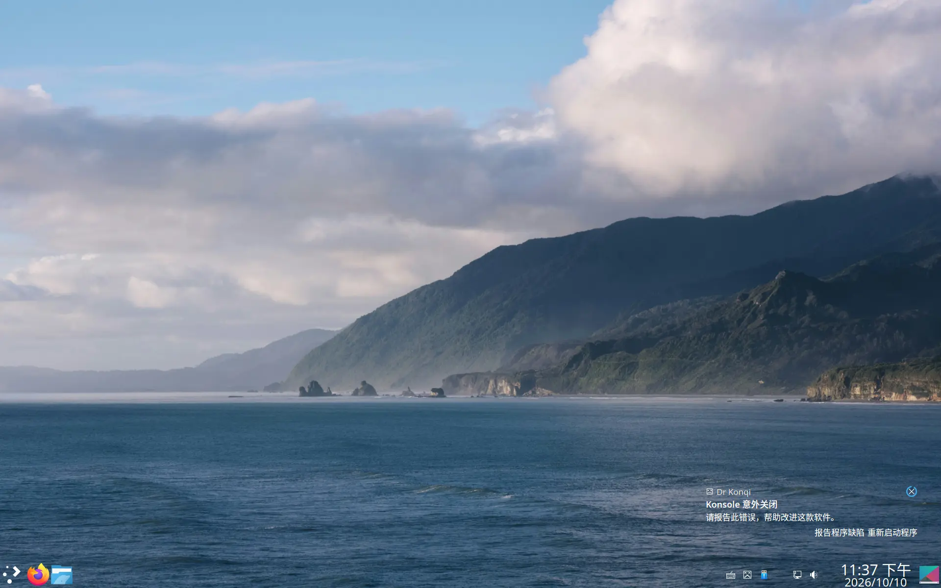

在我们测试 KDE 6 更新流程时,我们发现正在运行的 KDE 5 桌面可能逐步“自我分解”:任务栏(面板)上的图标闪烁、变黑甚至消失,甚至在一段时间内面板本身也会变得透明;更甚者,我们在编写这份更新须知的过程中,还遇到了终端模拟器 (Konsole) 崩溃,导致更新中断的故障,后果较为恶劣:
正在“自我分解”的 KDE 5 桌面—— Konsole 你怎么没了?
这一问题是 KDE 更新过程桌面组件、图标和素材文件等被逐步替换、更名或删除导致的——此时 KDE 运行在相当不稳定的状态。为防止不必要的意外和困扰,我们强烈建议您使用如 Ctrl-Alt-F3 组合键切换到虚拟终端 (TTY) 或通过 SSH 登录到您的电脑上完成更新。

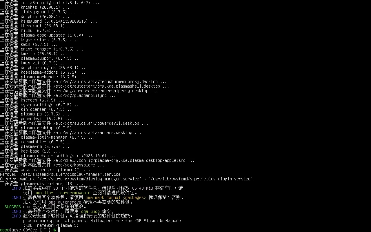

没有其他电脑可以 SSH?没关系,安同 OS 预装的 KMSCON 可保证中文显示正确。使用如下命令即可完成更新:
使用 KMSCON 完成 KDE 6 更新

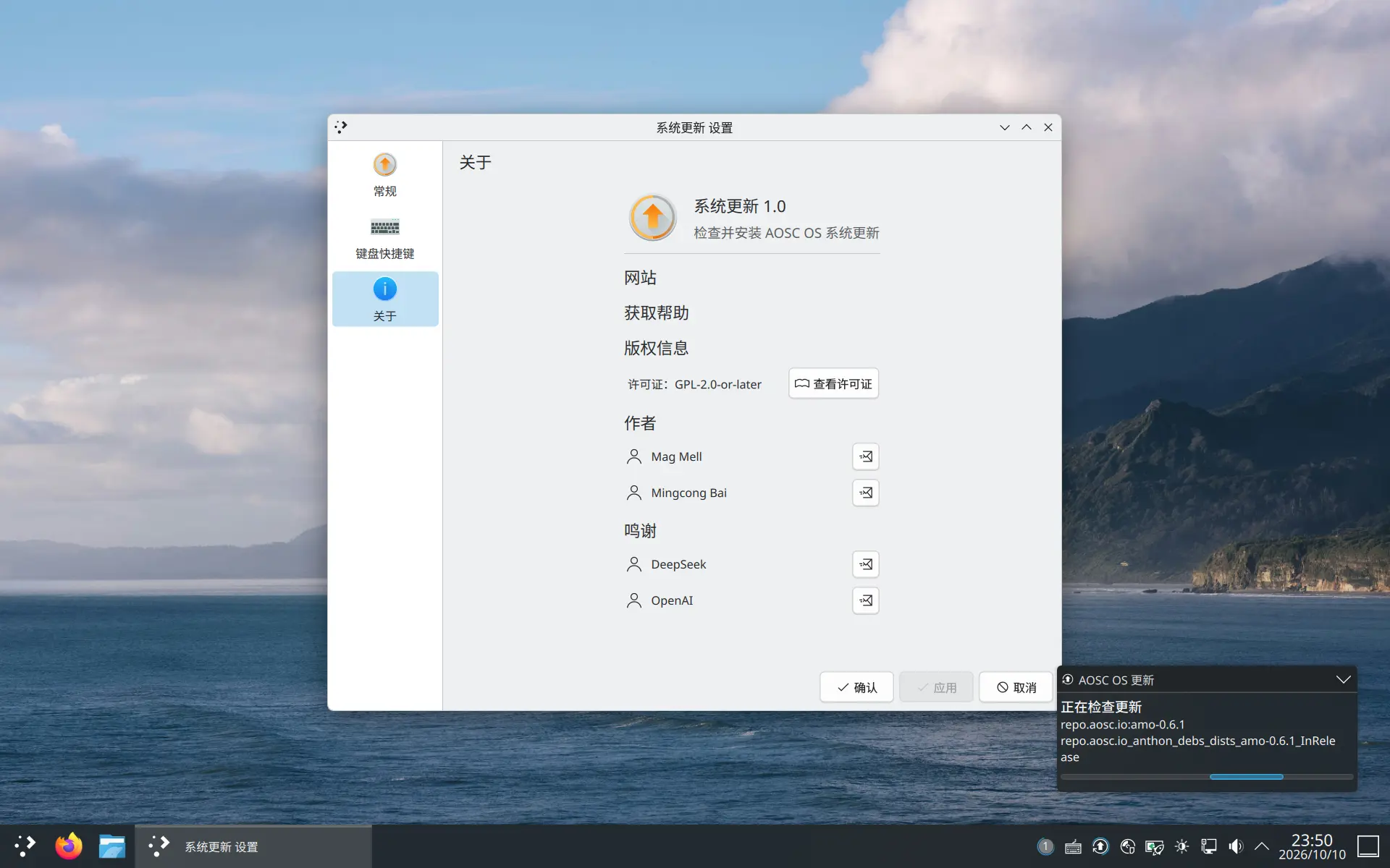

本次更新引入的图形化 AOSC OS 更新管理器
更新引入的 plasma-aosc-updates 组件是基于 KDE 5 时期 plasma-pk-updates 组件改良设计而来的,对安同 OS 的重要更新/安全更新提示有更好的集成效果,亦利用了 oma 的 HTTP 性能优化、历史记录等功能。针对用户针对老组件反馈的“登录后会自动更新,容易阻止 oma 操作”的问题,我们默认禁用了该组件的登录时更新功能,并将更新检查频次设置为了一天一次。
