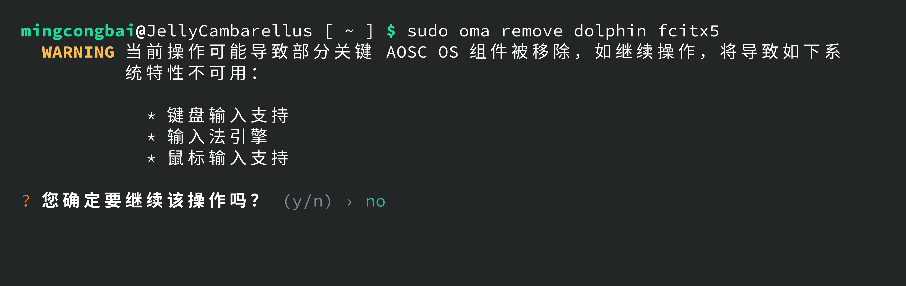

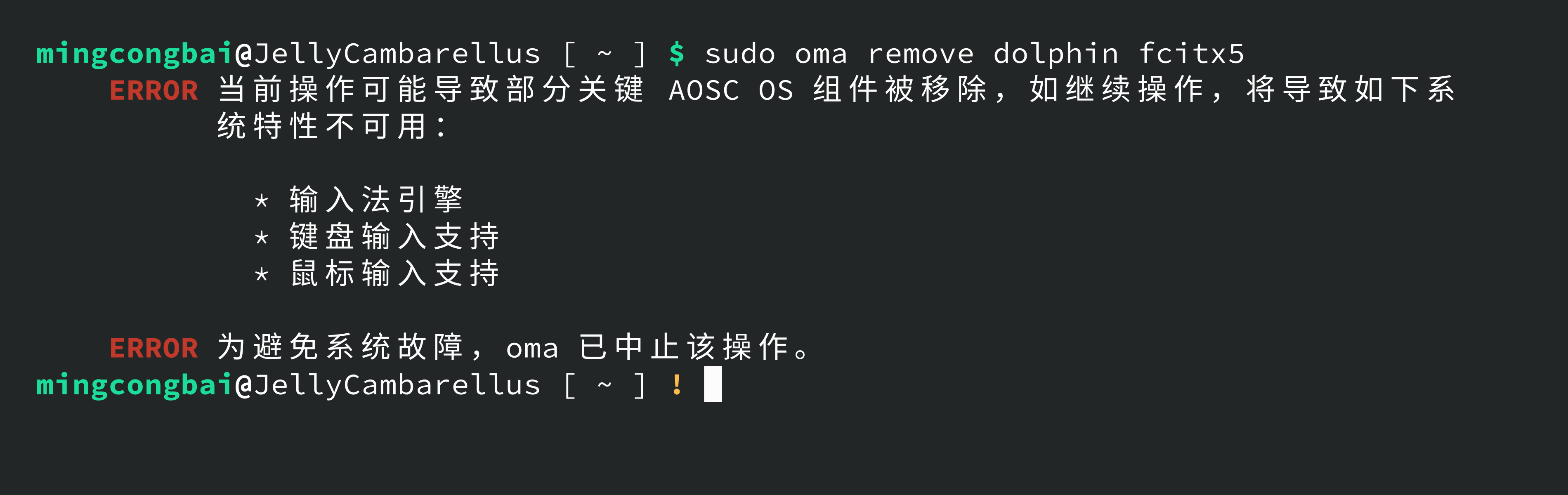

长久以来,Linux 系统中桌面等关键组件被“卸穿”的事故频频发生,也成为影响用户安全感的主要因素之一。为了解决这一问题,我们设计了《系统特性标记规范》并对一部分系统组件进行了标记 (X-AOSC-Feature),让用户更清晰地了解系统软件包与具体系统特性的关系、区分应用程序和系统组件。
我们在 oma 1.12 中新增了读取这一数据的支持,在探测到用户操作导致关键系统组件被卸载时将默认中止操作,并提示用户操作可能影响到的具体系统特性:
当然,如果您确实需要对这些系统组件进行增减、自定义操作,您可以关闭 oma 的保护机制(protect_essentials 设置为 false)并重试上述操作:

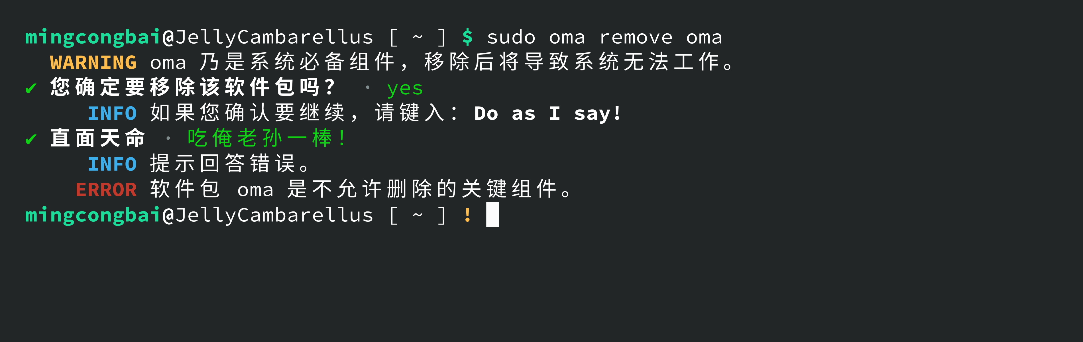

此外,我们还更新了关闭保护机制后删除必备 (Essential) 组件时的警告与确认界面:

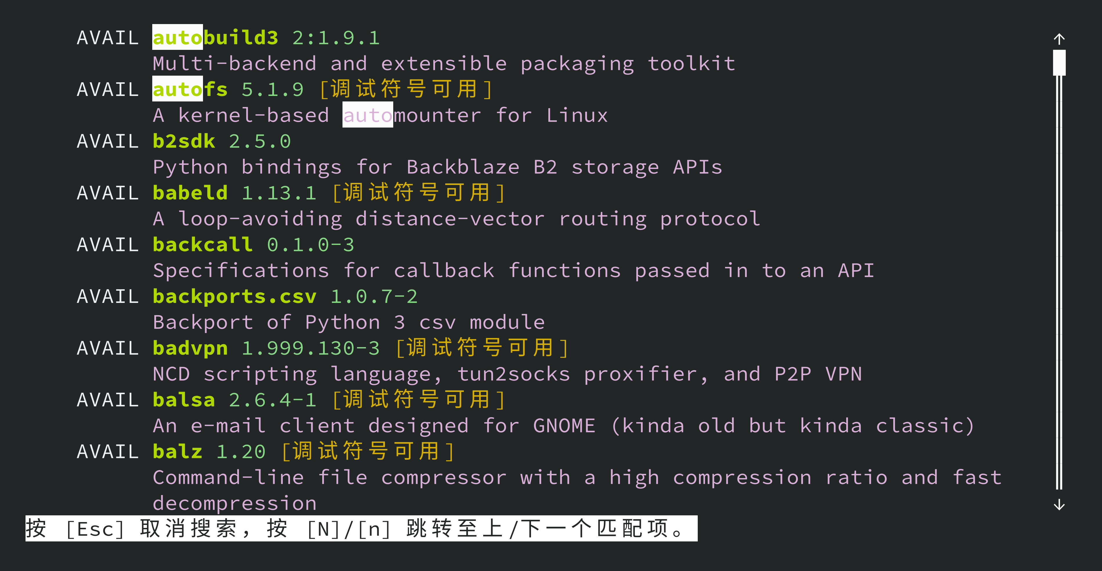

先前,我们将 oma 的阅读器 (pager) 功能改为内部实现,但此前 less 提供的搜索功能便丢失了。为解决这一问题,oma 1.12 为内容阅读器 (pager) 新增了字符搜索功能(感谢 @wxwind 的贡献!):

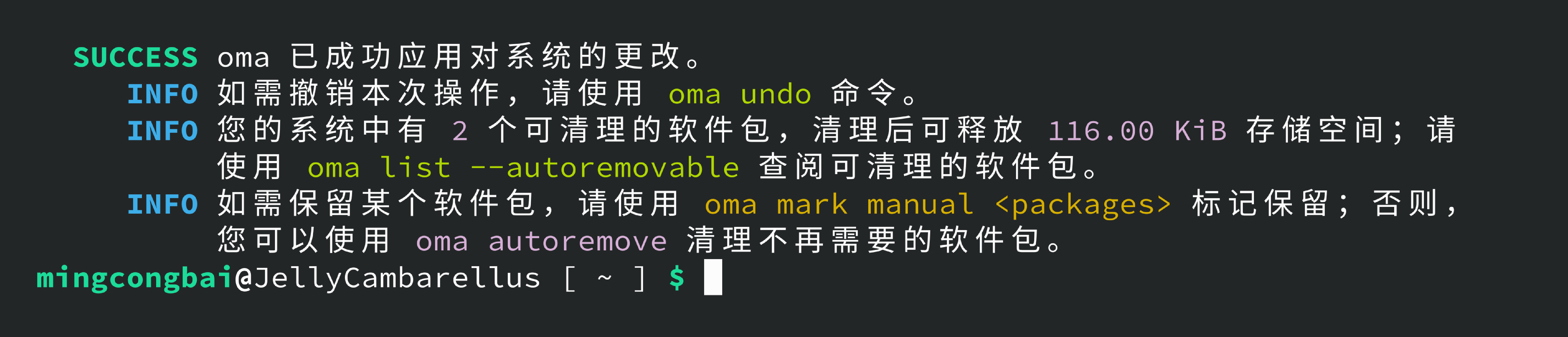

在更新系统、卸载软件的过程中,难免会产生一系列不再需要的软件包。实际上,oma 如同 APT 一般,都有通过 autoremove 删除多余软件包的功能,但这一信息一直对用户的可见度都不高。
因此,oma 1.12 新增了在 oma install/remove/upgrade ... 操作完成后的不必要软件包的卸载提示:

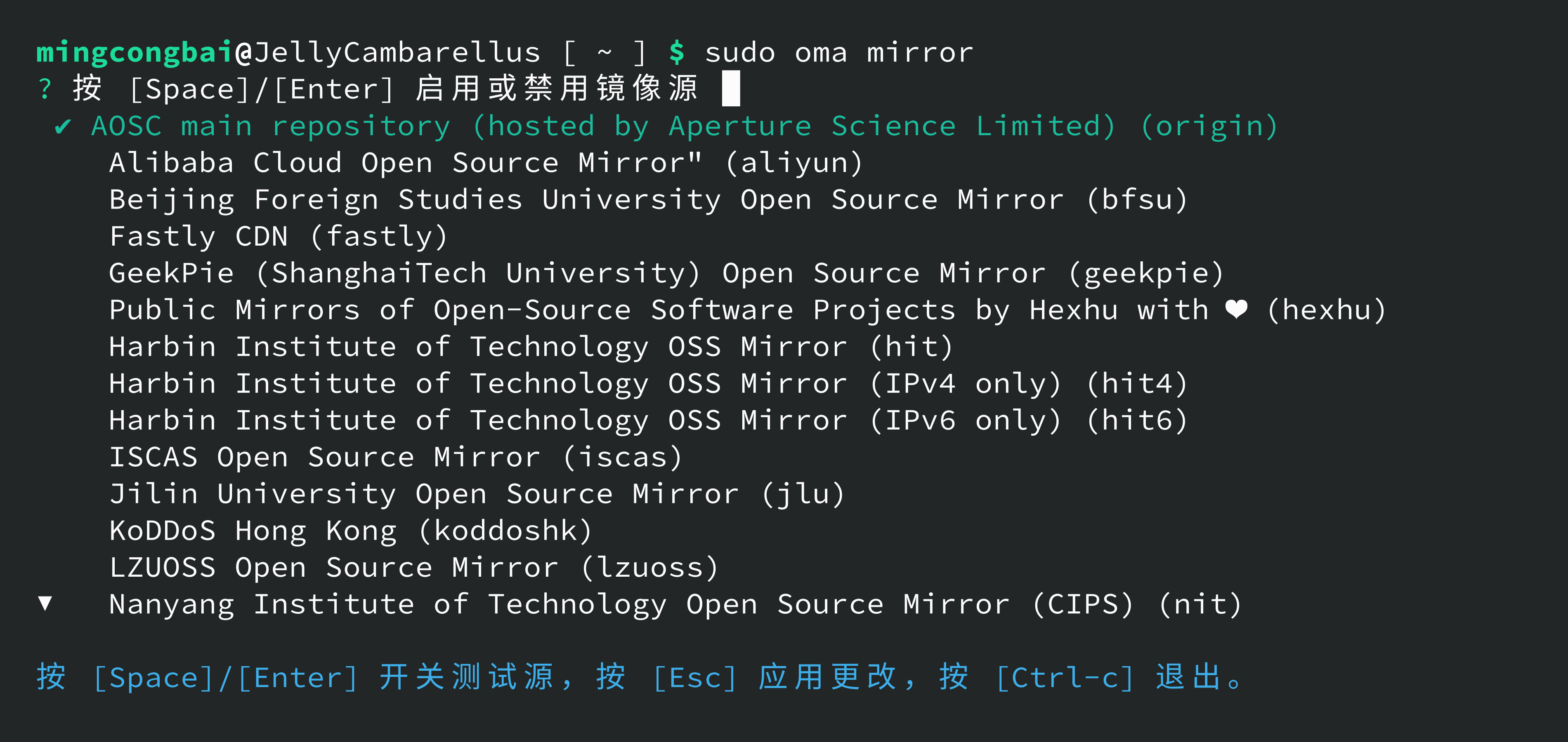

作为 oma 1.12 开发目标的一部分,我们将这一功能直接集成到了 oma 中,以期增强体验一致性(本地化、补全等特性均直接复用 oma 的开发设施)。此外,我们还为 oma mirrors 引入了两个新功能:
oma mirrors 交互界面会将已启用的源放到最上面,更方便用户了解当前配置:

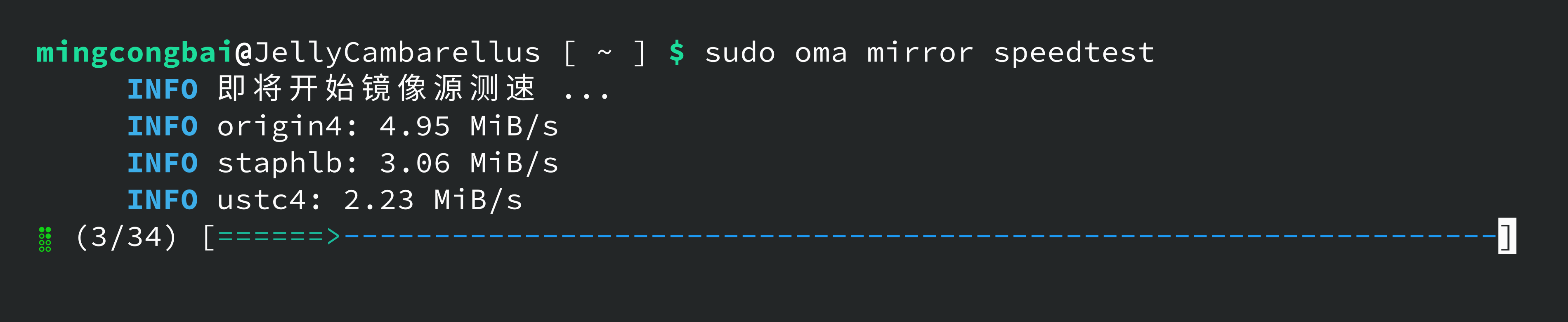

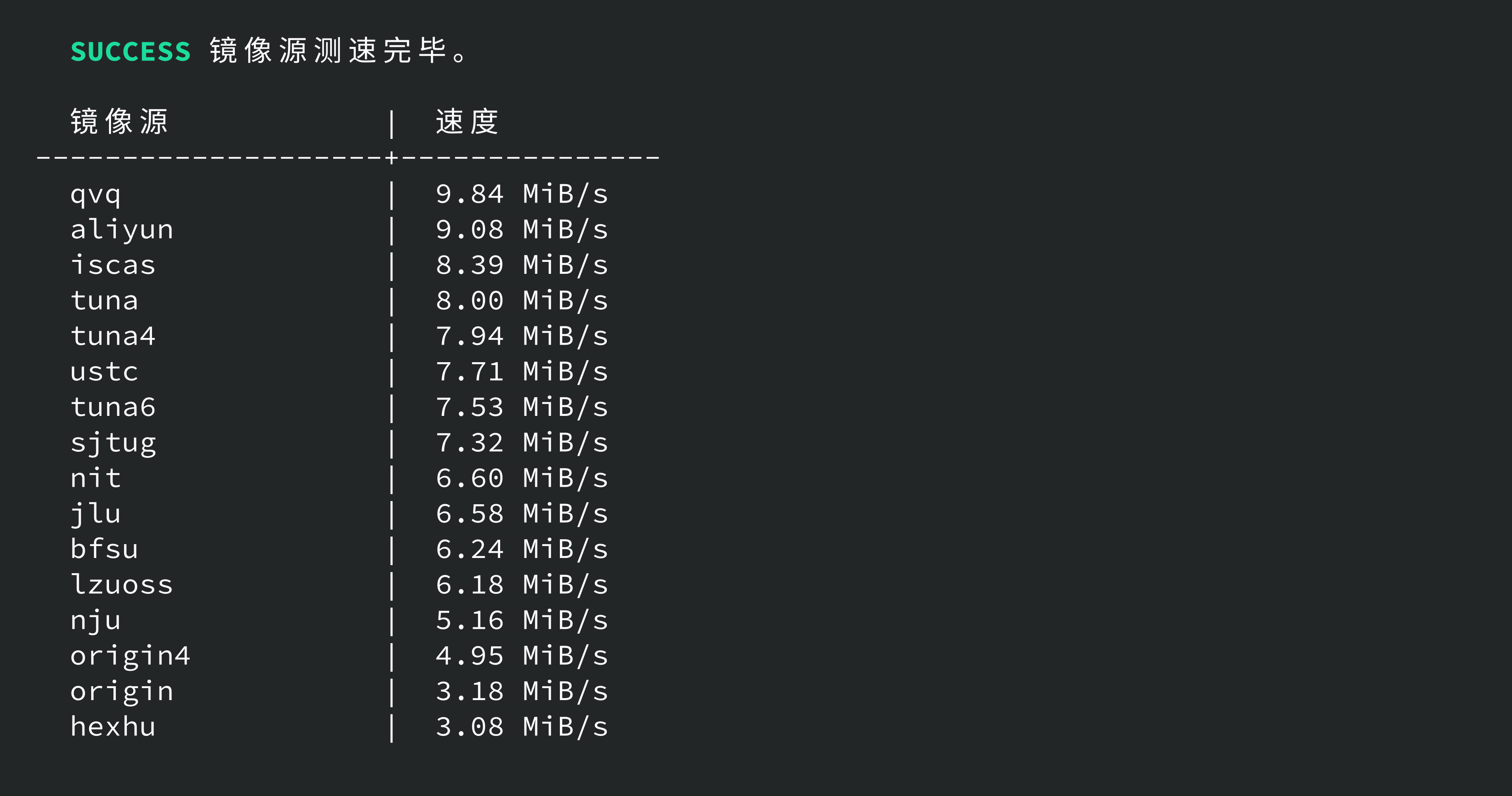

我们还对软件源测速功能进行了翻修,并清理测试与结果界面:
在测速后,还会对每个软件源镜像的测速结果进行排序,呈现给用户作为参考:

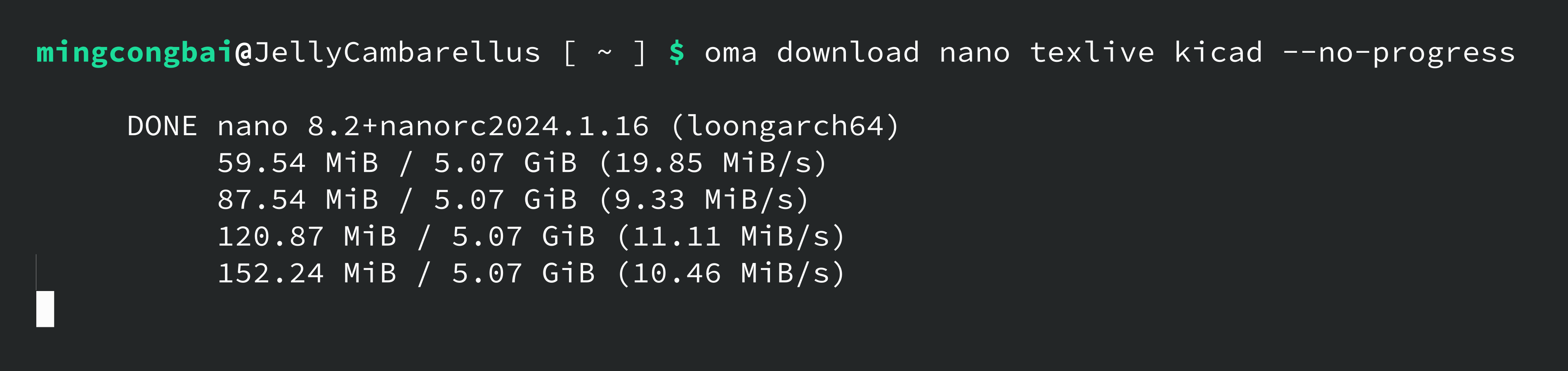

在 oma 逐渐在社区各类自动化设施中取代 APT 后,oma 非交互模式的一些体验问题也逐步显现了出来。其中最突出的便是网速较慢时,oma 下载过程中不显示瞬时下载速率,让不少社区维护者都以为误以为 oma “卡死”了。
为解决这一问题,我们为 oma 的非交互模式下的下载界面中新增了下载进度显示(每隔三秒钟打印一次传输进度):
